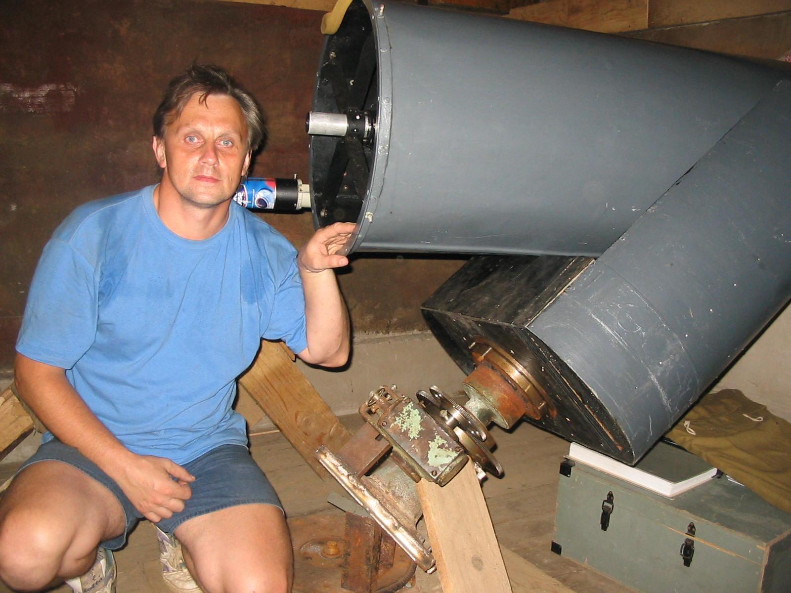

Главным инструментом обсерватории является 410 мм телескоп системы Ньютона с относительным отверстием 1:3.9. На нем я провожу визуальный поиск комет и наблюдения уже известных! Телескоп, а вернее его несущая часть, изготовлена из вентиляционной трубы диаметром около 500 мм. Вилка выполнена из стеклопластика, фанеры, досок и установлена на поворотном устройстве, которое обеспечивает плавное ведение по азимуту. Равнозрачковое увеличение данного инструмента составляет порядка 90 крат! Достаточно хороший параметр для поиска комет и их наблюдений!

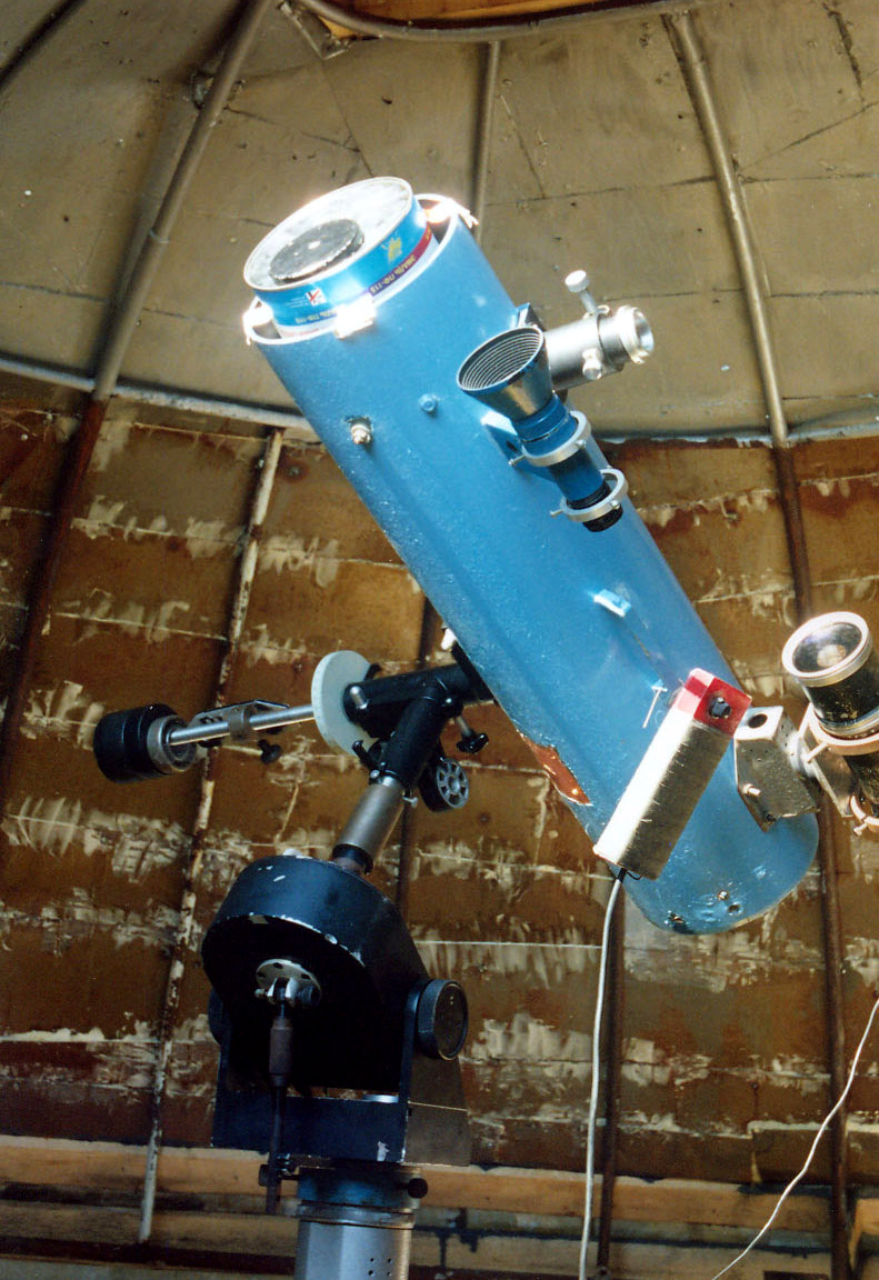

Также в моем распоряжении имеется часовой механизм для съемки неба, способный нести инструменты весом до 20 кг и ряд других, мелких инструментов. Также в арсенале имеется ПЗС камера Pictor 216 XT фирмы MEADE и камера KPC 600 BH, работающая в телевизионном режиме. Основными инструментами для съемки являются 150 (на снимке справа) и 110 мм Ньютоны, на которых проводится фотометрия комет, съемка звездного неба! Трубу 150 mm телескопа, как это не странно, я нашел на строительном объекте и сам не ожидая того. Ее в лучшем случае ждала участь быть уничтоженной в горниле строительной эпопеи! Но немножко расчетов, плюс мое желание и некогда бросовый кусок трубы, смотрит во Вселенную!

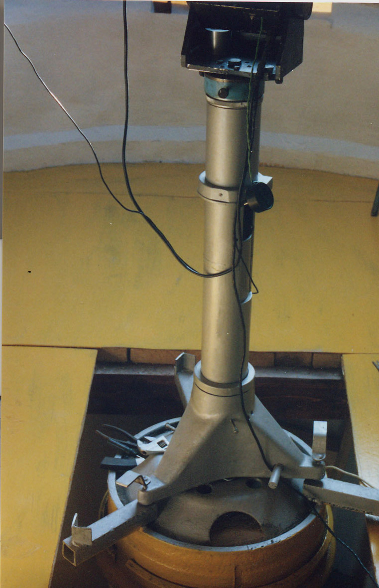

Телескоп установлен на массивной железной колонне (читайте ниже), которая при интересных обстоятельствах перекочевала из под Москвы в г. Барань. Было это так: я гостил у одного из своих друзей, астронома-любителя, который к тому же и отличный оптик! Как-то я бросил беглый взгляд на колонну одиноко стоявшую в углу коридора! - Хороша,- заметил я! Он, не долго думая, сказал: - Забирай! Я конечно не отказался! Правда, вес этого детища оказался около 60 кг. Надо брать! И если честно сказать, то все не поверили в то, что я ее подниму! Но они ошибались! Водрузив ее на плечо, я гордо шагал к Белорусскому вокзалу в сопровождении свиты друзей, лишь изредка отдыхая! Пришлось при посадке в вагон "изобразить" проводнице, что вес этой штуки ерундовый, для чего с этой 60 кг громадой пришлось сделать несколько "кульбитов", доказывая ее незначительный вес.
Оказалась она очень солидной и по настоящему пригодной для установки астрономических инструментов! Наличие микрометрических винтов у ее основания позволяет с величайшей точностью установить полярную ось. Кроме того, колонна снабжена 3 винтами, которые позволяют сделать точную горизонтальную установку оной. Для этого на ней установлен уровень! Основание, на котором установлен телескоп, я залил из бетона, на которое в свою очередь я надел обод от внутренней части колеса грузового автомобиля (на снимке он заметен хорошо)! Его диаметр порядка 70 см. Потом приварил уши под 120 градусов, которые стали опорой для колонны. Чтобы колонна не упала, я сделал углубления сверлом в тех местах, где стоят юстировочные винты и, кроме того, придумал еще один захват изнутри колонны. Теперь случайным движением колонну не сдвинуть! Уже получены первые снимки (2005 год) на новом, переделанном 5 метровом куполе обсерватории. Вот, пожалуй, и все краткое описание. Если вам захочется узнать что-то более подробно, то найдите мой контактный адрес на этих страницах и задайте интересующие вас вопросы. Спасибо!
